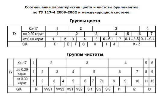

Если Вы спросите о "примерном переводе" из системы в систему, то мне придется взять допуск +/- 1 группа по цвету и +/- 1 группа по чистоте, то есть я буду вынужден взять диапазон по цвету в 3 единицы, и по чистоте в 3 единицы, чем самым введу погрешность на стоимость камня в десятки (!!!) раз.
polignat писал(а):
хотя я встречал таблицу перехода между ТУ (так называемые “Технические условия”) и GIA (система оценки Геммологического института Америки):
http://www.obruchalka.ru/ncd-0-9-55/why.html
собственное, именно об этом я и писал))) в таблице по Вашей ссылке дан как раз "примерный перевод" со всеми вытекающими...
Нашел для наглядности картинку в Интернете. Данные приведены для неизвестных мне ТУ, но суть изображение передает верно на 100%
Взято с сайта brillianty.net (не реклама, а указание источника)
