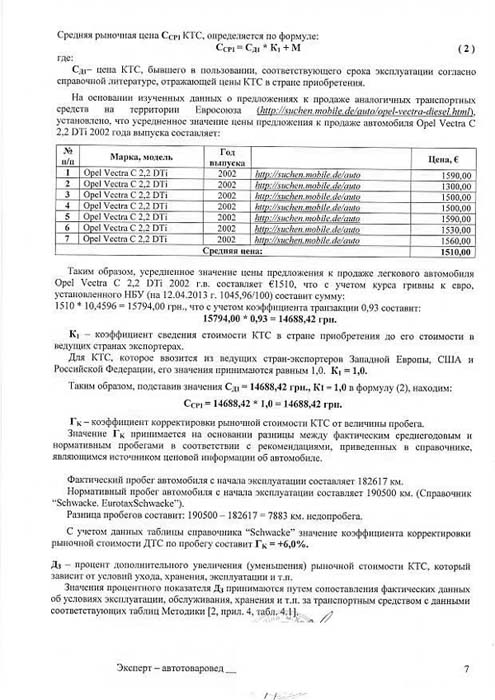

попал в ДТП. Страна регистрации Литва. страховая по ОСАГО насчитала с помощью эксперта стартовую стоимость авто 15000 грн.
Opel Vectra C 2.2DTI ,comfort 5МТ - 2003 р.в. седан пробег 176000
ПОМОГИТИЕ СОВЕТОМ!! авто в тотал во сколько реально должны оценить первоначальную стоимость нерастаможенного авто!

Я все пытался намекнуть. Но уважаемый топикстартер намека не понял. Скажу прямо - в условиях форума того ответа который Вы ожидаете (Ваш авто стоит существенно больше/меньше 15000 грн.) Вы не получите. Тем более бесплатно. Ваша оценка (отчет) должна стоить дороже стоимимости обычной оценки поскольку тут просматриватеся (как я вижу) не только анализ цен рынка но и анализ цен в БА. Просто так никто Вам эту работу делать не будет.

Оценщик при выборе методики и источника информации отвечает на вопрос: за какую наименьшую цену можно преобрести подобный автомобиль с такими же характеристиками (в т.ч. и регистрацией) и без вкладывания доп. средств (принцип замещения). Есстесственно, подобный автомобиль можно прибрести только в Европе и использование информации с европейских спецсайтов логично.
Вообще, НЕФИГ ВАМ (если не будучи оценщиком 2 года) СОВАТЬ НОС ВНУТРЬ ОТЧЕТА. Для этого существует рецензирование, обращайтесь к специалисту.

Если Вам нужен совет, то можете разместить копию отчета на форуме используя соответсвующую форму для вложений.
Предварительно удалите (замажте, т.п.) из отчета реквизиты договора, и сертификаты оценщика. Поскольку это является нарушением конфиденциальности. Интересен тут только расчет и допущения принятые оценщиком.
Прочитав отчет можно говорить о совете про направление / не направление Вас к рецензенту отчета.

Мое мнение - анализ цен нерастаможенных КТС на территории Украины.

Анализ рынка аналогичных КТС д.б проведен на украинском рынке. Не понятен вопрос рыночная стоимость такого ТС до аварии Вам нужна или уже после, т.е. с учетом повреждений? Вам страховая какую стоимость определяла?

Руководствуясь пунктами 7.35 и 7.53.5 Методики http://zakon4.rada.gov.ua/laws/show/z1074-03/page2 стоимость аналогичного авто может определятся по данным рынка Украины, страны приобретения (Литвы), стран лидеров-экспортеров авто. Во всех случаях проводится дополнительная корректировка объектов аналогов для определения стоимости конкретного автомобиля.
Как эта цена определена в конкретно Вашем случае нужно читать в Вашем отчете.
Опять же, не читав Методику Вы утверждаете, что её можно "крутить".
А вообще дельную информацию можно получить ЗДЕСЬ

Вставлю и я свои пять копеек.
Сравнение вы привели не корректное. В той теме владелец автомобиля, зарегистрированного в Росии, тоже был гражданин России. Т.е. распорядиться своим авто (продать/подарить/обменять) он мог только на территории России.
При возмещении ущерба, пострадавший должен оказаться в том же материальном состоянии, что было до нанесения ущерба. Таким образом, пострадавший должен получить сумму средств, адекватную стоимости авто в Росии.
С учетом того, что вы гражданин Украины, получить компенсацию вы должны в том размере, в котором стоит аналогичное авто на территории Украины с учетом правового статуса на авто. Т.е. стоимость аналогичного авто нерастаможенного на территории Украины, и с Литовскими номерами. Возможно, что аналогичное авто, но с другой страны, может стоить дороже/дешевле, чем с Литвы (например, в Германии дороги лучше Литвы, поэтому при аналогичном годе выпуска и пробеге тех. состояние авто будет лучше, значит и дороже или на оборот относительно другой страны), также могут влиять законодательные особенности и платежи вывоза авто из конкретной страны, что может внести неточности в полученный итоговый результат.
В чистом виде, я бы даже не учитывал факт нахождения авто в Украине, а принял бы цены в Литве. Хотя, опять-таки, авто погонявшее по нашим дорогам Smile

7.53.6. Якщо КТЗ ввозиться з країни, яка не є провідною
країною-експортером, то найбільш пріоритетним є використання
довідкових даних, що відображають ринкову ціну цього КТЗ у країні
його придбання.
по моему тут ясно прописано, что цена на авто в стране приобретения есть ПРИОРИТЕТНОЙ !!!

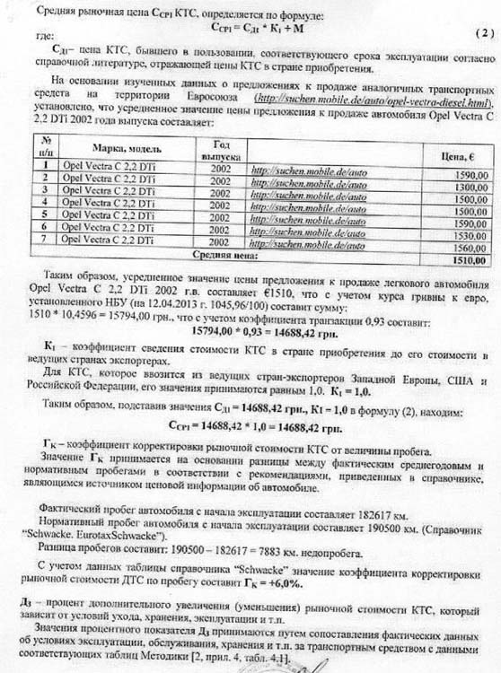

хорошо если вам так сложно это сделать то я это сам посчитаю
среднерыночную цену в данном конкретном случае, когда 1 продавец продает 1 единицу товара при том что товары абсолютно идентичны
(1500+3500)/2=2500
кто то из экспертов может это подтвердить или опровергнуть?

Могу опровергнуть.
Недостаточный анализ рынка. 2 разрозненных нескорректированных аналога дают существенный разброс значений стоимости имущества, что не может служить ориентиром среднерыночной стоимости для конкретно Вашего авто.

вы пытаетесь отвертется от ответа? я не понимаю зачем это вам надо?
задача№1
на рынке 2 !!!! авто данной марки и они АБСОЛЮТНО идентичны...(все...больше в стране таких машин нет!) какова их рыночная цена если одно авто стоит 1500 а другое 3500 ?
yorsh

задача№1
я вас просил дать ответ на уровне 2+2 без сложных расчетов и формул для того, чтобы когда я буду общаться с оценщиком он мне не втирал что 1500 и есть рыночная цена потому что "я бог, и так считаю" а чем то мотивировал свои цифры
это же не сложно написать "рыночная оценка зависит от....." в одном посте а не выуживать из каждого сообщения крохи информации...или сложно?
yorsh
Сообщения: 496
Откуда: Київ-Лубни
СообщениеДобавлено: Ср, 24 Июл 2013 13:41 Ответить с цитатойВернуться к началу
"На уровне 2+2".
На рынке торгует продавец и продает самое простое - кирпич 1 шт. и просит 1,5 грн. без НДС
Рядом стоит другой продавец и просит за абсолютно идентичный кирпич 3,5 грн. без НДС.
Какой кирпич при равных условиях купили бы Вы (если он был Вам необходим)?
Теперь моделируем "сферического коня в вакууме". Если бы кирпичей больше не существовало в природе то среднерыночная цена была бы 1,5+3,5=2,5 грн. без НДС. Но поскольку кирпичи еще в природе существуют и где-то продаются, то 2-х кирпичей для определения стоимости миллионной партии (сферического коня) недостаточно.

alexhunter81, послушайте, если бы в оценке имущества, в т.ч. ТС, было бы всё так просто
, не нужно было бы проходить обучение, годичную стажировку, сдавать экзамен и пр. Коллега yorsh Вам пытался это объяснить как умеет. По Вашей проблеме уже рекомендовалось - рецензия, дополнительная оценка и обжалование. Разговоры
бесполезны. Оценщик, посоветовавшись со своей совестью, принял решение составил отчет, этот документ использован страховой. Качество этого отчета нам неизвестно, о чем тогда речь?
Хорошо, если говорить об использовании рыночных данных, а не справочных цен ТС...."в сферическом вакууме"...решают только факты! ссылки, принтскрины, прозвоны объявлений....

достаточно понятно, понятно что если теоретически я возьму с рынка Литвы ВСЕ подобные авто в подобной комплектации и применю формулу "сферического коня" то я получу рыночную стоимость моего авто. Правильно?
Нет.
Для определения рыночной стоимости конкретно Вашего авто воспользуйтесь Методикой http://zakon1.rada.gov.ua/laws/show/z1074-03
Никакого "сферического коня" там нет. Не цепляйтесь к словам. Вы не понимаете разницы между среднерыночной стоимостью и стоимостью конкретно Вашего авто. Существует понятие корректировок стоимости, которе при оценке КТС реализуется через применение соотвествующих формул, изложенных в Методике. (спорить о их справедливости не моё дело).
Если вы возмете достаточное количество (термин мат.статистики) аналогичного имущества, усредните по параметрам, выявите зависимость и т.д. или обоснуете другой корректный подход тогда может идти речь о "среднерыночной стоимости".
К сведенью, в сравнительном подходе есть метод попарного сравнения. Для которого достаточно и одного аналога.
Если авто зарегено в Литве то ДА.

Не совсем. Сравнительный подход "ґрунтується на врахуванні принципів
заміщення та попиту і пропонування". А принцип заміщення как раз и говорит о том, что нужно рассматривать минимальную цену на рынке. Это естественно не значит, что нужно брать самую минимальную цену и всё. Если, например, достаточно аналогов для сравнения, то я беру несколько аналогов с меньшей ценой, естественно при условии, что они соответствуют по техническим характеристикам, состоянию, году выпуска и т.д.

А как так может быть? Как может два одинаковых товара иметь значительную разницу в стоимости? Если на рынке стоят два продавца с абсолютно одинаковыми помидорами, то один из них продаст свои помидоры, а у второго они сгниют. Скорее всего второй будет тянуться к первому, либо же оба будут тянуться к некой третьей цифре, устраивающих обоих.
В противном случае продаст свой товар только один из них. А второй ввиду неадекватной стоимости так и останется со своим товаром, потенциальные покупатели просто предпочтут альтернативную замену за разумную стоимость.
лот №1 Ссылка 1
лот №2 Ссылка 2
достаточно одинаковые?
...достаточно одинаковые?
не достаточно одинаковые
Второй вариант за 1750 евро имеет такое пояснение
"Ex поліцейська машина, Легкі пошкодження передньої лівої, але повністю робочий" То есть "работала" у юридического лица а не была в частной собственности. Отсюда и стоимость. Пословицу "у семи нянек ...." поните

Мой ответ справедлив если АНАЛОГИ действительно аналоги по отношению к объекту оценки. И прямая обязанность оценщика выбрать правильные аналоги. Вот Вы в своем примере с аналогами как раз ошиблись.

тогда представьте в каком состоянии должна быть моя машина чтобы ее оценили в 1500, при том что при первичном осмотре экспертом никаких "левых" повреждений выявлено не было в чем Я расписался...я это сам видел и естественно выложу документ как только он у меня будет

не представлю ибо не вижу. Если Вы не согласны с оценкой отдайте ее на рецензию любому оценщику имеющему стаж 2 года. Рецензия платная услуга.

добрый день уважаемые эксперты...вот и пришли расчеты по авто но конечно как всегда не полные, отчет эксперта предоставить отказались
Добавлено спустя 4 минуты 36 секунд:
отказались предоставлять расчет эксперта но на словах сказали что он считал согласно
7.53. Вартість КТЗ та їх складових частин, що ввозяться на
митну територію України, визначається за середніми цінами їх
продажу в країні придбання або в провідних країнах-експортерах без

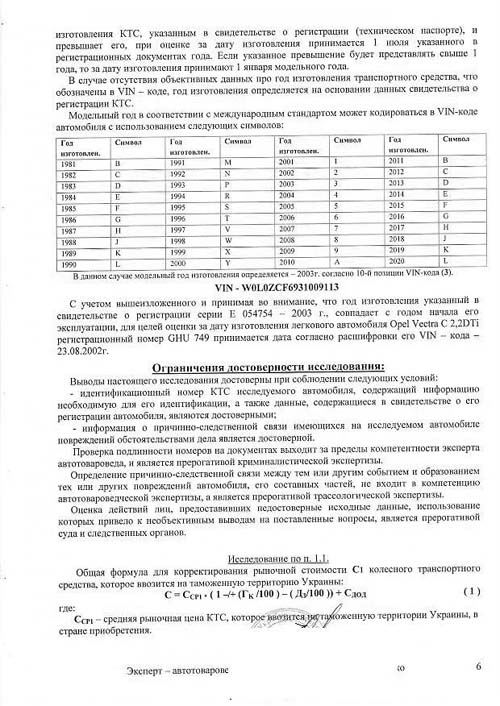

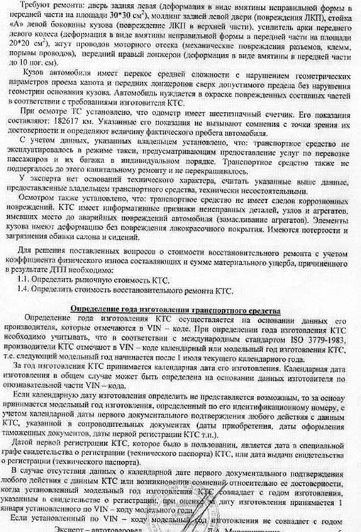

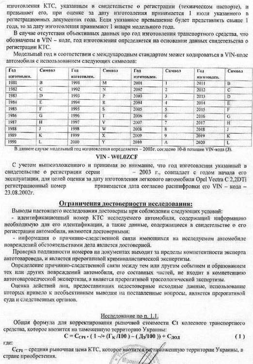

пришел отчет эксперта...приведу основные страницы
Добавлено спустя 3 минуты 41 секунду:
везде эксперт пишет: цена в стране приобретения.
по итогу : на территории Евросоюза и как следствие - 7 ссылок ссайта с мобил.де
назревает вопрос: с каких таких пор Евросоюз стал страной? машина в Евросоюзе была приобретена Или все таки в Литве?
СообщениеДобавлено: Вт, 06 Авг 2013 19:57 Ответить с цитатойВернуться к началу
надо смотреть в додатках на скрины ссылок. ведь на мобил.де всегда прописывается страна, в которой продается объект. почитайте, вдруг там Литва указана?
СообщениеДобавлено: Вт, 06 Авг 2013 21:00 Ответить с цитатойВернуться к началу
пришел отчет эксперта...приведу основные страницы.....
Ну ни о чем не говорят эти страницы.
1. не видно какая у Вас модель, комплектация и тд. Ибо на сайте откуда взяты аналоги стоимость от 700 до 7500 евро
2. Если Вы хотите иметь юр.документ о правильности оценки то заказывайте рецензию.
Как то не очень тут, пардон, на Вас работать за спасибо.
PS: если регистрация Литва, то я бы искал аналоги в Литве, а при отсутствии данных по Литве (в чем сомневаюсь) делал бы корректировку. ИХМО не корректные аналоги из Германии. Ведь не за спасибо же из Германии везут в Литву продавать?

Гк, не правильно определен, это сразу видно

так а нету ссылок...вы же видите он все ссылки пообрезал и неизвестно были ли вообще машины реальные с которых он цены взял....здесь применима фраза классика...."а был ли вообще мальчик..." ))))
Добавлено спустя 1 минуту 46 секунд:
вот именно это и возмущает...цены от 700 до 7500 а он якобы выбрал 7 авто по 1500 и это по его мнению среднерыночная стоимость...

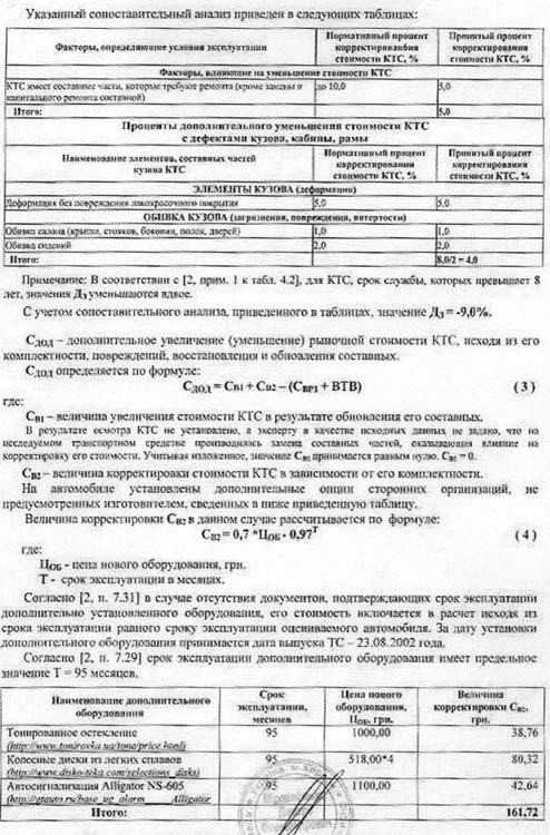

еще есть калькуляция - заключение но там ничег оинтересного
СообщениеДобавлено: Чт, 15 Авг 2013 11:33 Ответить с цитатойВернуться к началу
лично я не согласен с расчетом Гк, Дз и Сдод. А на счет подбора аналогов - это отдельный разговор. диапазон разброса разный. посмею предположить, что просто была сделана выборка по-дешевле для удовлетворения страховой, но это только мое личное мнение.
alexhunter81
Сообщения: 61
СообщениеДобавлено: Чт, 15 Авг 2013 12:34 Ответить с цитатойВернуться к началу
ну так то понятно...кто платит тот и музыку заказывает... почему с расчетами вы не согласны? на ваш взгляд он сделал расчет занижая итоговую выплату?
СообщениеДобавлено: Чт, 15 Авг 2013 15:18 Ответить с цитатойВернуться к началу
по Гк он наоборот завысил, т.к. принял общий недопробег как годовой.
по Дз он занизил, т.к. принимать поправку -5% на деформацию для битого КТЗ некорректно (если разве что у вас не было вмятин, не связанных с ДТП).
Сдод вообще сомнительно применять. неужели у всех подобранных аналогов нет тонировки, стальные диски и нет сигнализации? очень сомневаюсь.
alexhunter81
Сообщения: 61
СообщениеДобавлено: Чт, 15 Авг 2013 18:15 Ответить с цитатойВернуться к началу
ну насколько я видел все эти 3 параметра, в данном случае, - сущие копейки и они практически не влияют на итоговую цену
