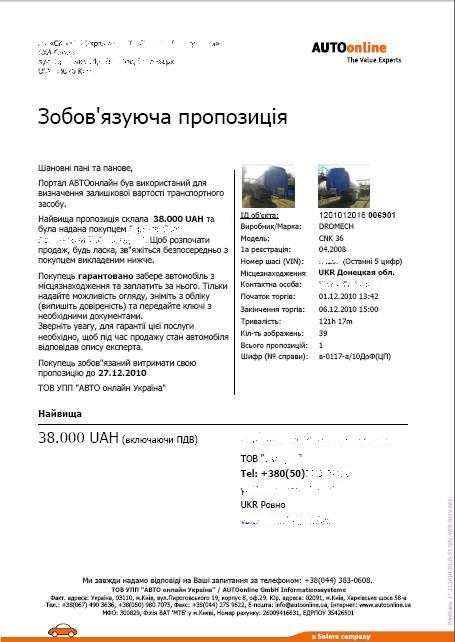

Телефон - это хорошо, но лучше фиксировать печатную цифру.
В рамках вынужденной реализации случай из жизни:
по телефону аналог -100,
банк перезванивает человеку и (не знаю как) убеждает его выехать на объект и подтвердить свою "новую" цифру передо мной (в 2,5раза выше) -банк требует поднять стоимость ( но у нас реально нет таких цифр!!). Выезжаем на объект ( как научил Рудж - все снимаем на камеру), тот говорит да, Вы меня не правильно поняли - 250 моя цифра. Прошу здесь же мужичка подтвердить письменно, он пишет. Я забираю бумажку и начинаю песню ....
Мы производим аудиофиксацию телефонных обзвонов, по данному объекту будет вызов в суд и прокуратуру. Ну и видели бы Вы реакцию!!! Истерика для банковских, маты для всех , просьба все вернуть на круги своя . С тем и разошлись. Ради интереса перезваниваю с "чистого" номера через некоторое время- абонент исчез.
