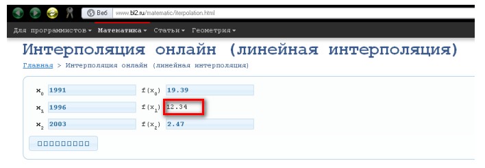

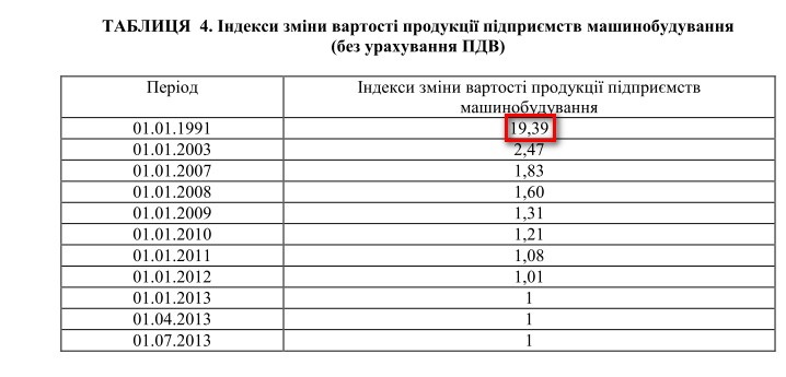

Чи нормально буде розрахувати індекс БМР для (маш./буд.) на 01.01.1996р.
[img]http://yadi.sk/d/sUtOBuEJLiXQK[/img]
результат
[img]http://yadi.sk/d/VNTq44bELiXLF[/img]
СообщениеДобавлено: Чт, 03 Апр 2014 11:32 Ответить с цитатойВернуться к началу
andriy-expert писал(а):
результат
А на сайте Минстата разве нет такой информации? Если нет, то вполне нормально. Можно взять по нескольким годам и принять среднее...

ПРоще и правильнее взять отсюда с 1996г. на 2009г.
www.cdk.org.ua/zakon/rinvart.doc
и умножить на с вашей 4 таблицы с 2009 на дату оценки
результат отличается от интерполяции там же не линейная зависимость

andriy-expert
Можна зробити перерахунок, використовуючи властивості даного індексу. Ось тут є індекси станом на 01.01.2006 року. І там є індекс за період з 1991 по 1996. Зміна цін складає 9,98/3,26=3,06. Теперь беремо вашу табличку, індекс за період з 01.01.1991 по 2013 - 19,39, ділимо його на індекс з 1991 по 1996, отримуєм 19,39/3,06= 6,34. Тобто, З 01.01.1996 по даний час ціни збільшились у 6,34 рази.
