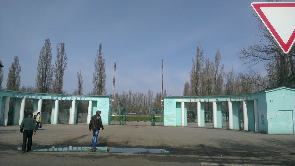

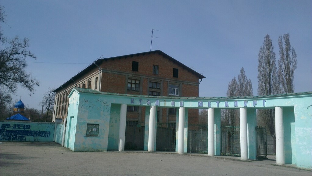

Добрый день, коллеги. Помогите найти в УПВС аналог для такого объекта: вход на стадион арочного типа с колоннами со встроенными по бокам кассами
СообщениеДобавлено: Вт, 05 Апр 2016 12:32 Ответить с цитатойВернуться к началу
Посмотрите в УПВС по благоустройству, 12, что ли. Там были какие-то входы, как мне смутно помнится
Возраст: 39
СообщениеДобавлено: Вт, 05 Апр 2016 12:42 Ответить с цитатойВернуться к началу
как раз с него и начал шерстить, но ничего похожего не нашел
Возраст: 39
СообщениеДобавлено: Вт, 05 Апр 2016 20:31 Ответить с цитатойВернуться к началу
больше ни у кого никаких вариантов нету? Sad
СообщениеДобавлено: Вт, 05 Апр 2016 20:51 Ответить с цитатойВернуться к началу
УПВС №6 (высшие уч. заведения), УПВС №9 (заведения культуры) , функциональный аналог Галереи, портики, входы (с колоннами, полуколоннами, и т.д.), в зависимости от высоты, но встроенных касс нет. Надо что-то еще думать. Если есть техническая инвентаризация, может возможно условно отделить колоннаду от строения касс и для нее взять другой функциональный аналог в соответствии с капитальностью, инж. оборудованием (типа павильон или что-то другое)
Возраст: 39
СообщениеДобавлено: Вт, 05 Апр 2016 21:54 Ответить с цитатойВернуться к началу
спасибо большое, пороемся и тут
СообщениеДобавлено: Ср, 06 Апр 2016 13:12 Ответить с цитатойВернуться к началу
Francuzzz, если говорить про "Сборник № 9 (1973). Здания клубов, дворцов культуры, домов культуры, библиотек в городах и селах. " то смотреть ТЕХНИЧЕСКАЯ ЧАСТЬ, таблица 5 ГАЛЕРЕИ, ПОРТИКИ, ВХОДЫ

СообщениеДобавлено: Ср, 06 Апр 2016 13:14 Ответить с цитатойВернуться к началу
спасибо, вроде разобрался. надеюсь все прокатит)))
