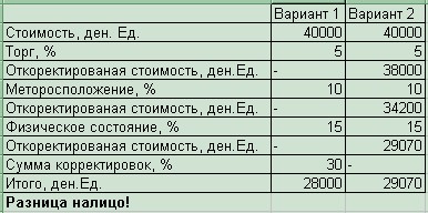

На тебе пример:

не понял. а чего вариант 1 на 5% не откорректирован?
Первый вариант, это когда поправки складываются и сумма поправок вычитается из стоимости аналога.
Второй вариант - поэтапный. Каждую попроавку отдельно вычитаешь из стоимости аналога.
