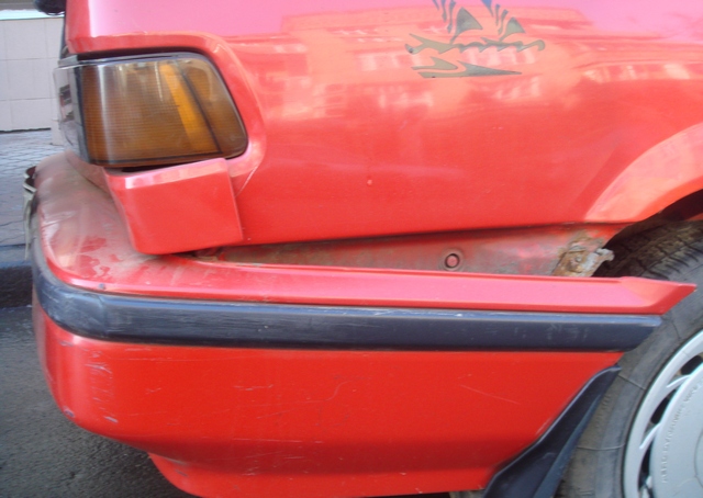

Я ударил Honda Integra 1988 года с пробегом 183900 км.
Хозяин машини подает в суд, и экспертиза насчитала 3600 грн!
Ну нереальная цена за небольшой удар в бампер)))
Вынужден просить у вас помощи:
-Какая рыночная цена по Бюлетню Автотовароведа (40-43)
-какой коофициент рынка региона - Одесса
-какой коофиц коректировки рыночн стоим ДТС по величине пробега %
-стоимость одного нормо-часа ремонтн работ (рихтовка и покраска) для данного ДТС по бюлетню
что мне еще посмотреть чтоб доказать что экспертиза мат ущерба завышена???

вот фотка после дтп
ну вот вам батенька к размышлению
1. Ремонт, окраска бампера, демонтаж
2. ремонт, окраска, демонтаж облицовки задней панели
3. Ремонт задней панели.
4. Скорее всего ремонт рамки заднего правого фонаря
5. скорее всего ремонт нижней части заднего правого крыла
6. направляющая заднего бампера выглядид уставшей, после удара, скорее всего держать не будет, надо заменить.
при смещении задней панели сзади-вперед еще и перекос проема крышки багажника, так что не тратьте время, расчитались и спим спокойно. Потом еще и адвоката с издержками придется оплачивать. Ну а гражданку не глупые люди придумали, кстати из-за студентов, процентов на 80 Smile
эксперт-автотоваровед
СообщениеДобавлено: Ср, 26 Ноя 2008 23:04 Ответить с цитатойВернуться к началу
это вам еще недорого насчитали. Надо было договариваться на месте, если нет страховки, можно было бы 20-30% скостить. А теперь вряд ли что докажете- еще потратитесь на адвоката и экспертизу.
По моему опыту: покраска двери (1 место) крыла (1 место) ремонт бампера(незначительный) и замена лобового стекла - 1000 долларов.
