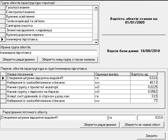

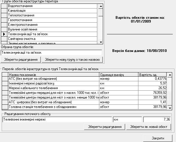

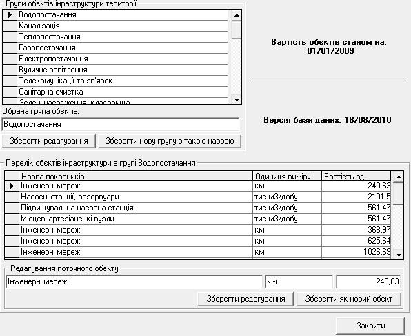

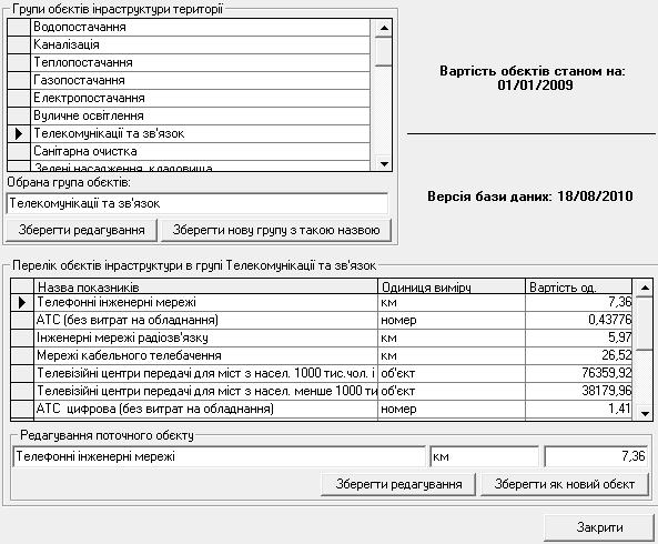

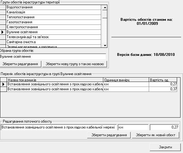

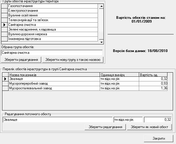

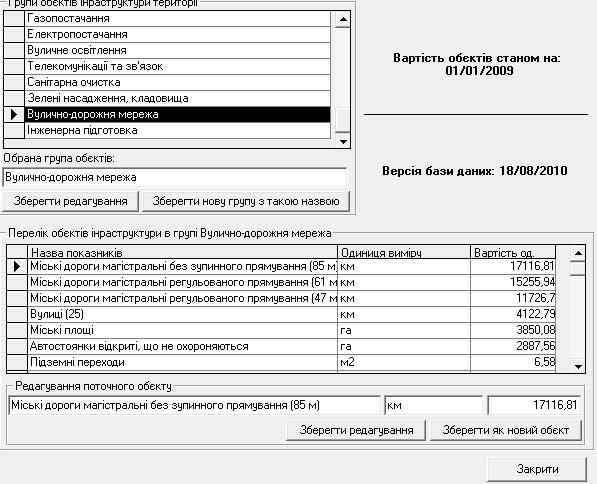

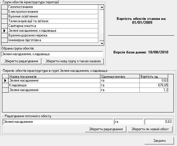

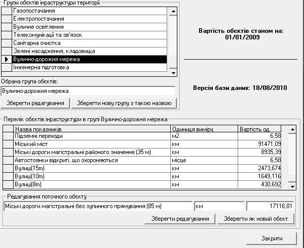

Добрий день! Думаю я зможу Вам допомогти: Ці витрати беруться із спеціального збірника, знайти його в інтернеті тяжко (я, наприклад, не змогла), але він є внесений в програму для обрахунку нормативної грошової оцінки населених пунктів. В мене є витянуті копії цих цін, скиньте Ваш емейл, а далі поясню, що робити Very Happy

Ну впринципі птичка каже правду. Згідно даного стандарту відомості по кожному об'єкту має надати відповідна організація. Наприклад довжину ЛЕП, наявність і к-сть ТП мають надати відповідні місцеві служби енергетики, дороги - Автодор і т.д. Коли є заповнені довідки форми Додаток Б1-Б24, їх використовують для формування додатку В. (Все це з Стандарт Держкомзему СОУ ДКЗР 0032632-012:2009 "Оцінка земель. Правила розроблення технічної документації з нормативної грошової оцінки земель населених пунктів") . В графі натуральний показник заповняєте відповідну кількість по всіх існуючих об'єктах. А там де стовпчик відновна вартість пишете добуток кількісного показника на відповідну ціну із збірника. Обов'язково всі ці ціни ще домножувати на 1,07. (Це на попередній рік). Зараз я так розумію 1,00.
