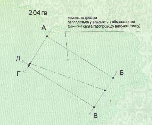

Добрый вечер.
Имеем добро, участок почти прямоугольный - по диагонали проходит зона ограничения - защитная полоса газопровода. Почти 70% участка попала в зону. Цель оценки - купля - продажа. Что думаете о стоимости? 30% от нормального? Правда на треугольнике мало что может поместится. Назначение - земли промышленности. Возможно ли размещение склада открытого типа - металлобазы?

А вообще надо читать, что там подразумевает этот сервитут. А то окажется, что круглосуточный доступ к участку - так тогда никакой даже открытый склад не получится... не сгребешь же ты так сразу все, что там хранится...

что бы вы не размещали - это сервитут. должен быть доступ к сетям, поэтому застройка не предполагается.

Ничего подобного. Определенные охранные зоны предполагают ведение некоторых видов деятельности и размещение объектов определенного назначения.

Спасибо, Коллеги. В процессе поиска наткнулся на ЗУ "Про правовий режим земель охоронних зон об'єктів магістральних трубопроводів"
http://zakon.rada.gov.ua/cgi-bin/laws/main.cgi?page=1&nreg=3041-17
Строить нельзя, круглосуточный доступ. Так что таки 30% и плюс планирую применить правило треугольника.
Еще раз спасибо.
