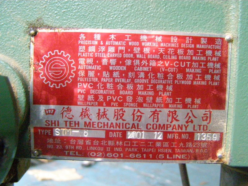

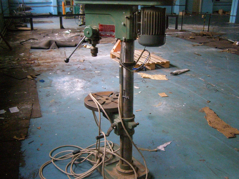

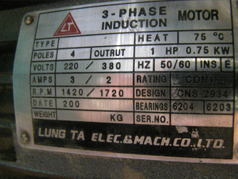

Есть вот такое неопознанное без документов -тайваньский станок, по виду -сверлильный, из того. что смогла прочесть и перевести -диаметр сверления (?) 19 мм, мощность потребляемая 0,75 кВт, заводской номер 1359, год 2001. Модель -STM-6. В интернете нашла внешне более-менее похожие Станок сверлильный JET JDP-13M, Прома, Корвет. Идентифицировать свой станок не могу, на запросы поиска по модели ничего не выдает, может, кто то видел и знает, что это такое? И могу ли я использовать "похожие" объекты сравнения, если я не совсем понимаю, что у меня, если могу, то ориентироваться -по диаметру? если не могу, то как быть?
Спасибо за мнения.

У меня проблема возникла в том, что я его назвать никак не могу - название на шильдике никак его не идентифицирует ну нет такого даже похожего названия, я искала в нете визуально похожие станки для подбора аналогов и исходить буду из основных технических характеристик. И запрос сделать тоже, наверное, не получится (хотя обычно тоже предпочитаю так делать, сейчас даже в гонконге есть русские менеджеры. которые отлично прайсы посылают) -не уверена, что STM-6 -его марка, попадался когда то производитель такой и тоже станков. Пока так.
Еще раз -всем спасибо.
СообщениеДобавлено: Чт, 12 Июн 2014 13:32 Ответить с цитатойВернуться к началу
Olenka, исходя из фото + данных о патроне под сверло и моторе можно написать что это сверлильный станок с маркой STM-6.
вот что я нашел
http://www.chanchao.com.tw/magazine/2013-PARTS/en/member/30631.htm
30631 SHI TEH MECHANICAL CO., LTD.
OWNER:林武雄
Company Address : NO.23, 9TH RD., LINKOU 2ND INDUSTRIAL PARK, NEW TAIPEI CITY, TAIWAN
TEL:(02)2601-6611 FAX:(02)2601-1911,2601-9411
Factory Address : NO.23, 9TH RD., LINKOU 2ND INDUSTRIAL PARK, NEW TAIPEI CITY, TAIWAN
shiteh@tpts6.seed.net.tw www.shiteh.com
Product Name
32-009 COLD PRESSES
Сайт продается, на сайтах с рекламой кампании продукция не выставлена (пример - http://www.asiamachinery.net/supplier/profile.asp?SupID=1054). Соответсвенно вы можете написать им письмо и ждать ответа.
Если конечно актуально.
